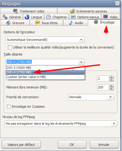

Dans ConvertXtoDVD:
Le logiciel vous préviendra, si votre projet est trop important, que vous devrez utiliser des DVD DL, à l'aide de l'icone de feu tricolore en bas à gauche qui change de couleur selon la taille finale estimée du projet. Par exemple, voici ce qui s'affichera si votre projet est trop lourd:
Pour cela, allez dans "Paramètres par défaut" "Encodage" et sélectionnez le type de DVD , comme indiqué ci-dessous. Les DVD double couche sont aussi appelés DVD9, alors que les DVD standard sont appelés DVD5

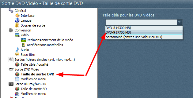

Dans VSO Video Converter, Blu-ray Converter et DVD Converter:
Si vous avez choisi la sortie "DVD Vidéo", voici ce que vous pourrez voir en bas du logiciel si vous avez inséré trop de fichiers:
Pour indiquer au logiciel qu'il devra faire la conversion et la gravure avec un DVD double couche, cliquez en haut sur "Réglages" "Paramètres Généraux", puis dans la fenêtre qui s'ouvre sur "Taille de sortie du DVD", puis à droite, choisissez DVD-9
A la fin de la conversion il vous suffira d'insérer un DVD Double couche et la gravure commencera automatiquement.
