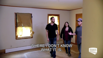

Postby MikaCata » Fri Mar 15, 2019 1:12 am
Yo tengo un problema de subtitulo se ve asi la forma no se cual es la solución... Ojala que ustedes me ayuden y es la primera vez que uso ConvertxtoHD <3
